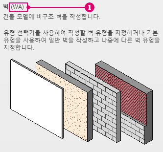

툴팁에 아무 것도 나열되어 있지 않으면 도구에 지정된 키보드 단축키가 없는 것입니다. 기본 키보드 단축키의 전체 리스트를 PDF 또는 XLS 형식으로 다운로드할 수 있습니다. 키보드 단축키를 참고하십시오.
