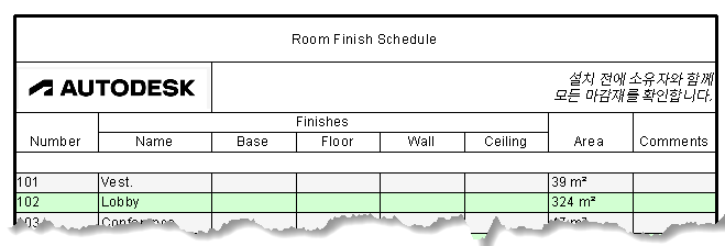

기본 일람표 뷰

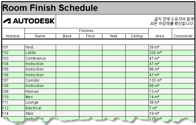

형식화된 일람표 뷰

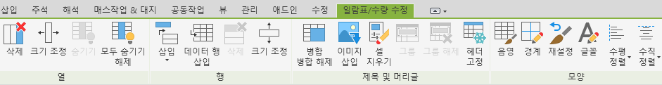

대부분의 형식 도구는 일람표 뷰가 열려 있을 때 리본에 있습니다.

일반적으로 일람표의 헤더 영역에 대한 형식 도구는 리본에 있고 데이터 행에 대한 형식 도구는 일람표 특성 대화상자에 있습니다. 일람표 뷰에 적용된 형식은 일람표 뷰에서 보이지 않을 수 있습니다. 모든 형식을 확인하려면 시트에 일람표를 배치해야 합니다. 시트에서 형식 변경 사항이 어떻게 표시되는지 확인할 수 있도록 일람표 뷰와 시트 뷰를 타일 정렬하는 작업을 고려해 보십시오. 타일 뷰를 참고하십시오.

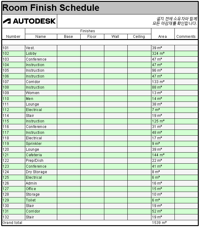

예를 들어, Revit과 함께 설치된 rac_advanced_sample_project.rvt 샘플에서 룸 마감 일람표 형식을 탐색해 보겠습니다. 필요한 정보를 표시하도록 일람표 데이터의 형식이 지정되고 헤더 형식이 사무실 표준에 맞게 조정됩니다.

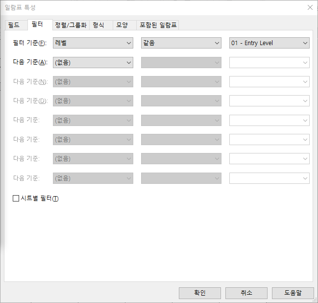

일람표 데이터 필터링
먼저, 표시된 데이터를 필터링합니다. 레벨 매개변수가 일람표에 포함되었으므로 일람표를 필터링할 필드로 지정할 수 있습니다. 일람표 특성 대화상자에서 첫 번째 레벨의 룸만 포함하도록 필터가 작성됩니다.
자세한 내용은 일람표에서 데이터 필터링을 참고하십시오.
필터가 작동하려면 일람표에 레벨 매개변수가 포함되어야 하지만 표시할 필요는 없습니다. 리본에서 숨기기 를 클릭하여 레벨 열을 숨깁니다.

일람표 특성 대화상자에서 일람표에서 계산할 합계를 설정합니다. 먼저, 계산할 매개변수를 설정합니다. 형식 탭에서 면적 필드를 선택하고 필드 형식 아래의 풀다운을 사용하여 합계를 계산합니다. 그런 다음 정렬/그룹화 탭에서 총계를 선택하고 풀다운을 사용하여 총계가 일람표에 표시되는 방식을 제어합니다. 이 예제에서는 면적 필드가 바닥 면적의 총계를 표시하도록 설정됩니다. 총계의 제목이 "총 바닥 면적"으로 변경됩니다.
비디오: 일람표에서 합계 계산
그래픽 조정
행 스트라이프를 통해 일람표를 보다 쉽게 읽을 수 있습니다. 일람표 특성 대화상자의 모양 탭에서 스트라이프 행을 선택하고 원하는 색상을 설정합니다. 자세한 내용은 일람표에서 행을 대조되는 색상으로 표시를 참고하십시오. 대화상자의 같은 탭에서 일람표의 외부 모서리에 대해 더 넓은 선 스타일을 설정합니다.

제목 셀을 선택한 다음 삽입 선택한 행 아래를 클릭하여 제목 아래에 행을 추가합니다. 이제 새 행에서 처음 두 개의 셀을 선택하고 병합 병합 해제를 클릭하여 셀을 병합합니다. 동일한 작업을 수행하여 나머지 셀을 오른쪽으로 병합합니다.
이제 추가한 셀에서 로고 및 일람표에 대한 일반 주를 추가합니다. 일람표 제목 아래에서 병합된 셀을 선택합니다. 이미지 삽입을 클릭하여 셀에 로고를 추가합니다. 오른쪽의 병합된 셀을 선택하고 일람표의 일반 주에 대한 문자를 추가합니다. 이 예제에서 기본 문자 스타일의 글꼴은 기울임꼴로 재지정되고 오른쪽으로 정렬됩니다.
헤더 그래픽 조정
제목 셀을 선택합니다. 리본에서 음영을 클릭하고 셀의 색상을 설정합니다. 글꼴을 클릭하여 제목에 사용된 기본 글꼴을 재지정합니다. 여기서는 크기가 증가하고 굵게 설정됩니다. 그런 다음 정렬이 왼쪽으로 설정됩니다.

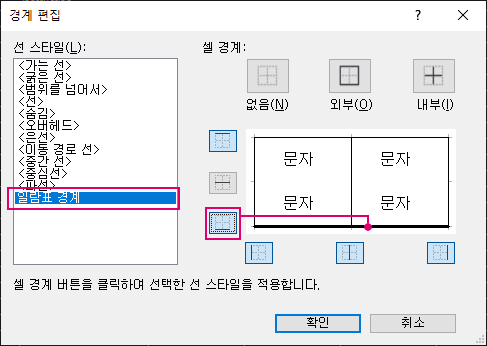

마지막 단계로, 일람표의 헤더를 일람표의 데이터와 구분하기 위해 두꺼운 경계가 추가됩니다. 클릭하고 끌어 일람표 뷰에서 셀을 선택합니다. 리본에서 경계를 클릭합니다. 경계 편집 대화상자에서 선 스타일을 선택하고 선 스타일이 적용되는 위치 버튼을 클릭합니다. 이 예제에서는 맨 아래 경계만 더 굵은 선 스타일로 지정됩니다.
