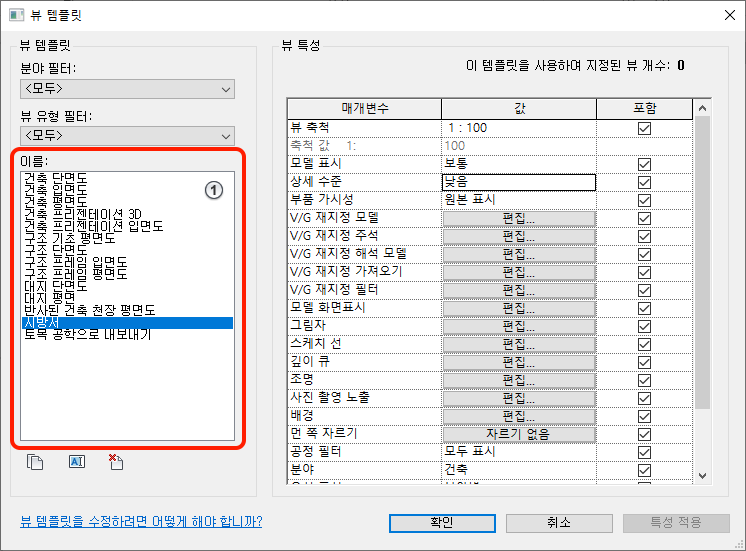

뷰 탭에는 기본 뷰 템플릿 명령이 있습니다. 뷰 탭에서 풀다운 뷰 템플릿 을 클릭합니다. 세 가지 주요 도구는 다음과 같습니다.
현재 뷰에 템플릿 특성 적용 - 템플릿을 선택하고 해당 템플릿의 가시성 설정을 현재 뷰에 적용합니다.
현재 뷰에서 템플릿 작성 - 현재 뷰의 가시성 및 그래픽 설정을 사용하여 뷰 템플릿을 작성합니다. 이는 템플릿을 시작할 때 사용하기 좋습니다. 뷰의 뷰 특성을 변경하여 뷰를 원하는 방식으로 표시합니다. 그런 다음, 모델의 다른 뷰에 지정할 수 있도록 뷰에서 템플릿을 만듭니다.
뷰 템플릿 관리 - 모델의 모든 뷰 템플릿에 액세스하고 각 템플릿의 뷰 특성 설정을 변경할 수 있는 대화상자를 엽니다. 대화상자에서 새 뷰 템플릿을 작성할 수 있습니다.

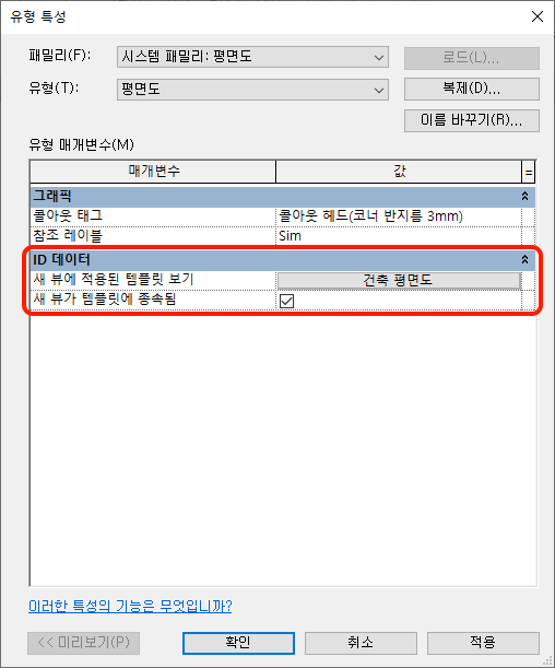

새 뷰를 작성할 때 적용할 뷰 템플릿을 설정합니다. 뷰 유형의 ID 데이터에서 뷰 템플릿이 지정됩니다. 이 유형의 새 뷰가 작성되면 템플릿이 자동으로 지정됩니다.
프로젝트에서 뷰 템플릿 사용을 시작할 때는 먼저 다양한 사용 사례에 대한 여러 뷰 템플릿을 작성합니다. 예를 들어 프리젠테이션 뷰, 시방서 뷰 및 조정 뷰에 대한 뷰 템플릿을 작성합니다. 이러한 뷰 템플릿을 작성했으면 이제 필요에 따라 개별 뷰에 지정합니다. 사용할 때마다 템플릿이 준비되어 있으면 필요에 따라 뷰를 조합하기가 쉬워지며 각 뷰가 일관되게 표시됩니다.
뷰 템플릿은 뷰 유형에 지정할 수도 있습니다. 이 작업을 수행한 경우 뷰를 작성한 후 뷰 템플릿을 적용하지 않아도 됩니다. 뷰를 만들 때는 뷰 유형에 따라 올바른 템플릿이 적용됩니다. 뷰 템플릿을 뷰 유형에 적용할 때 뷰가 뷰 템플릿에 종속되는지 여부를 선택합니다.

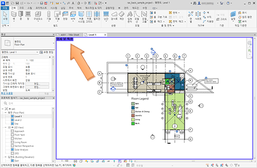

뷰 템플릿이 특성 팔레트에 지정되어 있는 경우 또는 뷰 유형에 뷰 템플릿을 지정하고 뷰 템플릿이 "종속"으로 설정되어 있는 경우 뷰의 모든 시각적 측면이 템플릿에 의해 제어됩니다. 뷰의 모양을 변경하려면 뷰에서 템플릿을 제거하거나 템플릿을 편집하거나 임시 뷰 특성을 사용하도록 설정해야 합니다. 임시 뷰 특성을 사용하도록 설정한 경우 보라색 경계가 뷰에 표시됩니다. 임시 뷰 특성 모드를 선택한 후에는 일반적인 방법으로 뷰의 모양을 변경합니다. 빠르게 항목을 확인하거나 조정해야 하는데 지정된 뷰 템플릿을 변경하지 않으려는 경우 이 작업을 수행해야 할 수 있습니다. 뷰 조절 막대에서 임시 뷰 특성 버튼을 다시 클릭하여 모드를 끄고 뷰를 적용된 뷰 템플릿의 가시성 설정으로 되돌립니다.

뷰 템플릿은 뷰 모양의 다양한 측면을 제어합니다. 축척, 그림자 또는 상 상태와 같은 기타 측면은 뷰 템플릿의 일부로 포함될 수 있습니다. 뷰 템플릿으로 제어되는 뷰의 모든 특성은 뷰 특성 대화상자 오른쪽에 표시됩니다. 뷰 템플릿을 작성할 때는 뷰 템플릿에서 최대한 많은 내용을 가져올 수 있도록 제어되는 뷰의 모든 측면을 검토해야 합니다.
