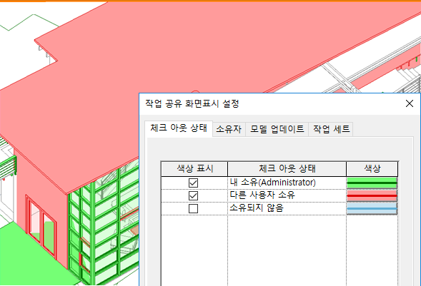

  • 체크 아웃 상태 - 체크아웃된 요소, 자신이나 다른 사람이 편집할 수 있는 요소 또는 소유자가 없는 요소를 확인할 수 있습니다.

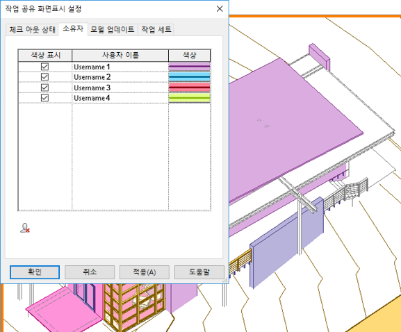

  • 소유자 - 각 색상은 모델의 요소를 소유하는 다른 사용자를 나타냅니다.

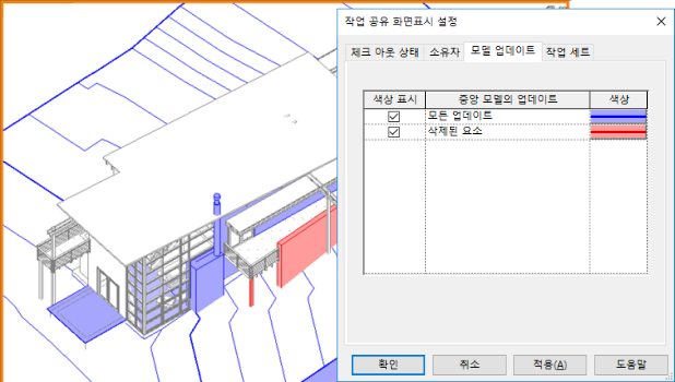

  • 모델 업데이트 - 마지막 중앙 파일과 동기화 이후 변경되거나 제거된 요소를 확인할 수 있습니다.

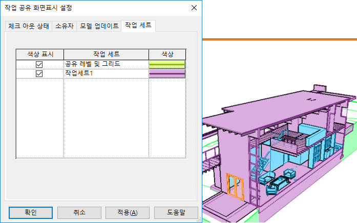

  • 작업 세트 - 요소가 할당된 작업 세트를 확인할 수 있습니다.

  • 체크 아웃 상태
  • 소유자
  • 모델 업데이트
  • 작업 세트
