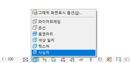

뷰 스타일을 설정하는 가장 쉬운 방법은 뷰 프레임의 맨 아래에 있는 뷰 조절 막대를 사용하는 것입니다. 이전 버전에서는 뷰를 사실적으로 설정하면 뷰의 요소에 모양 자산이 적용되었습니다. Revit 2021부터 비주얼 스타일을 사실적으로 설정하면 뷰의 요소뿐 아니라, 조명 설정(태양 위치, 노출 컨트롤, 인공 조명)에 모양 자산이 적용됩니다. 다른 방법으로, 그래픽 화면표시 옵션 대화상자에서 비주얼 스타일을 설정하거나 뷰에 뷰 템플릿을 적용할 수 있습니다.

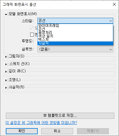

그래픽 화면표시 옵션 수정
  1. 뷰에서 아무것도 선택하지 않은 상태로 특성 팔레트의 그래픽 화면표시 옵션에서 편집을 클릭합니다.
  2. 모델 화면표시 섹션에서 드롭다운 메뉴를 사용하여 스타일을 사실적으로 설정합니다.
