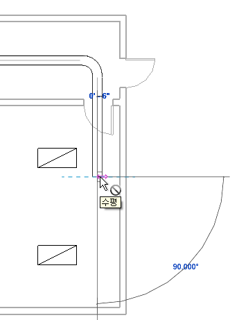

도면 영역에서 클릭하여 케이블 트레이 계단진행의 시작을 지정한 다음 커서를 이동하고 클릭하여 계단진행을 따라 점을 지정합니다.
구부림은 필요에 따라 자동으로 세그먼트에 추가됩니다.
