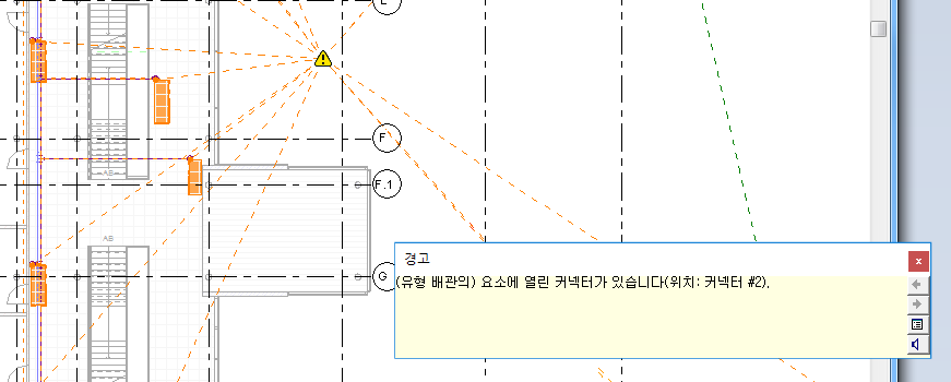

시스템의 요소가 단일 물리적 네트워크에 연결되지 않은 경우 시스템이 제대로 연결되지 않은 것으로 간주됩니다. 예를 들어, 덕트의 단일 네트워크에서 하나 이상의 공기 터미널이 연결되지 않은 시스템은 제대로 연결되지 않은 것으로 간주됩니다.
경고 표식기를 클릭하면 관련된 경고 메시지가 표시됩니다. 관련된 경고 메시지에서 필요에 따라 화살표 버튼을 클릭하면 경고 메시지 리스트를 스크롤할 수 있습니다. 경고 메시지를 자세히 보려면
경고 대화상자 확장을 클릭합니다.
