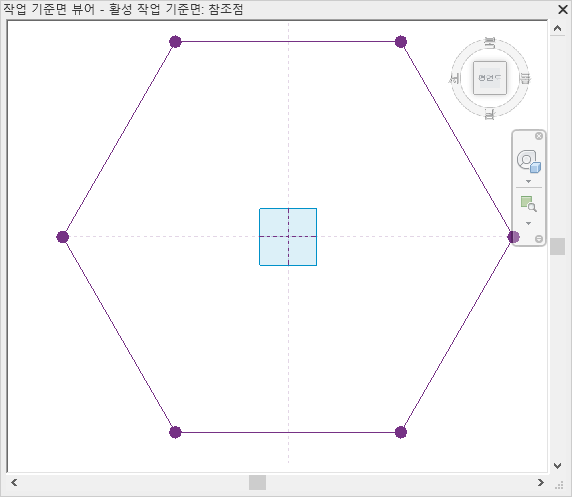

작업 기준면 뷰어를 사용하여 모델의 작업 기준면 기반 요소를 수정합니다.
작업 기준면 뷰어는 프로젝트 탐색기에서 유지되지 않는 임시 뷰를 제공합니다.
양식, 스윕 및 스윕 혼합의 프로파일을 편집하는 데 이 기능이 유용합니다.
작업 기준면 뷰어는 프로젝트 환경의 모든 모델 뷰에서 사용할 수 있습니다. 기본 방향은 마지막 활성 뷰의 활성 작업 기준면입니다.
다음 절차의 샘플 이미지에서는 이 스윕을 시작점으로 사용합니다.
작업 기준면 뷰어로 편집하려면
작업 기준면 패널
작업 기준면 뷰어가 열리고 해당 2D 뷰가 모델의 범위에 맞게 줌되어 표시됩니다.
프로젝트 뷰 또는 작업 기준면 뷰어에서 변경하는 경우 다른 뷰는 실시간으로 업데이트됩니다.
