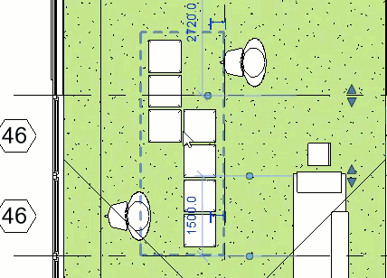

  1. 원점을 표시하려면 평면 뷰 또는 3D 뷰에서 그룹을 선택합니다. 세 개의 끌기 컨트롤이 표시됩니다.
  2. 원점을 이동하려면 중심 컨트롤을 끕니다.
  3. z축에 대해 원점을 회전하려면 끝 컨트롤을 끕니다.
    스냅 점을 사용하면 원점을 배치하거나 끝 컨트롤을 회전할 수 있습니다.
