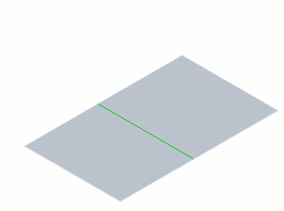

부품 형상 편집
평면에서 선택한 부품의 모양 핸들을 끌어 해당 부품의 형상을 편집할 수 있습니다.
벽 또는 다른 호스트 요소의 레이어에서 부품을 작성하는 경우 이 기법을 사용하여 다양한 레이어의 구성을 효과적으로 표시하는 뷰를 준비할 수 있습니다.
부품의 모양 핸들은 기본적으로 표시되지 않습니다. 부품 형상의 편집을 위해 모양 핸들을 표시하려면 다음 절차를 사용합니다.
  1. 도면 영역에서 형상을 편집할 부품을 선택합니다.
  2. 특성 팔레트의 Identity 데이터 아래에서 모양 핸들 표시 옵션을 선택합니다.
  3. 평면에서 모양 핸들을 끌어 필요에 따라 부품 형상을 편집합니다.
    주: 해당 요소에서 파생된 부품이 삭제되는 경우 부품 형상의 변경사항이 원래 요소에 의해 유지되지 않습니다.
