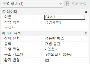

정풍량 박스와 같은 구역 장비에 공조 시스템이 필요하지만 지정되어 있지 않습니다.
공조 시스템이 필요한 구역 장비의 경우 시스템 탐색기에 경고 아이콘이 표시됩니다.
구역 장비에 공조 시스템을 지정합니다. 구역 장비를 참고하십시오.
