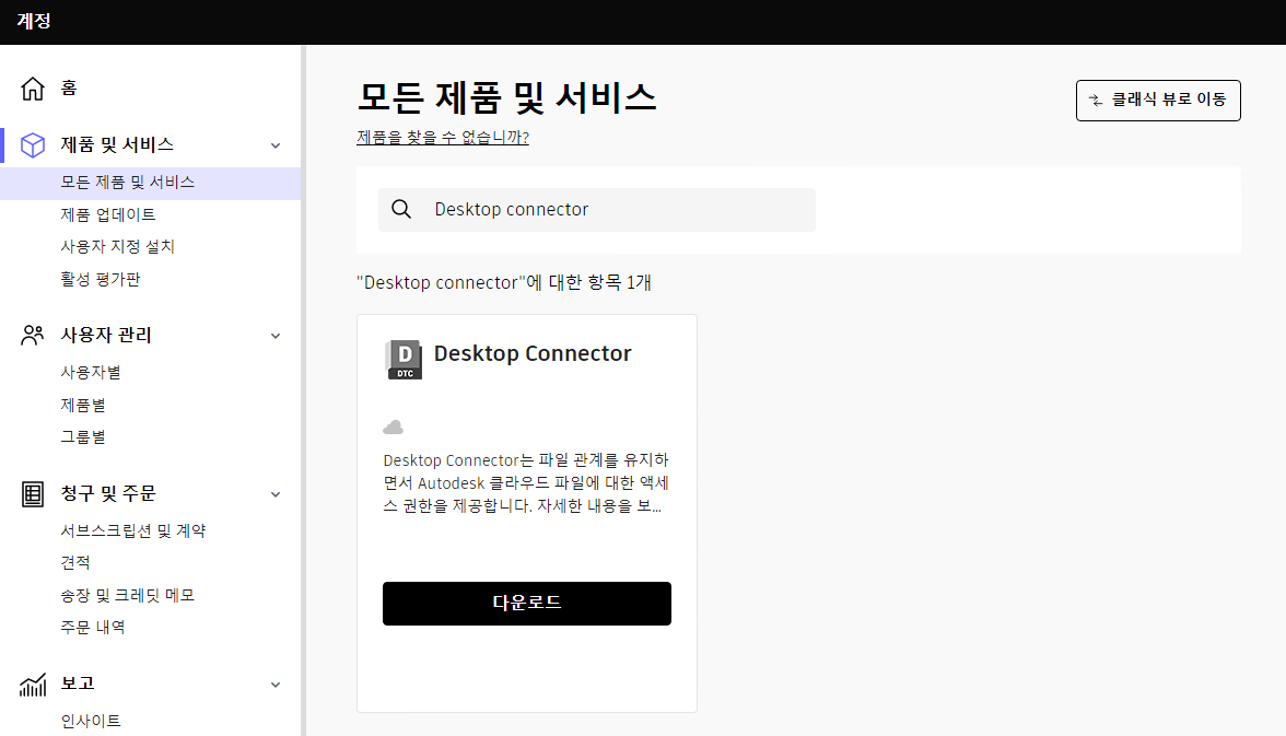

문제: 연결된 드라이브에 있는 파일에 액세스하려면 최신 업데이트를 설치해야 합니다.
해결책:
  1. 최신 버전을 다운로드하려면 Autodesk Account 제품 및 서비스로 이동하십시오. Desktop Connector가 제품 및 서비스 아래에 나타납니다.
  2. Desktop Connector에서 업데이트 확인 옵션을 사용하여 응용프로그램을 업데이트합니다.
  3. 업데이트가 완료되면 Revit을 시작하고 연결된 드라이브의 링크가 예상대로 로드되는지 확인합니다.
