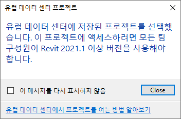

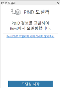

유럽 데이터 센터에 저장된 P&ID 모델러에서 Revit 2021.1 모델에 액세스할 때 경고가 수신되면 다음 정보를 검토하십시오.
원인: 2021.1 이전 Revit 릴리즈에서는 유럽 데이터 센터 위치에 연결할 수 없습니다. 따라서 이전 Revit 릴리즈 사용자는 미국 데이터 센터에서 프로젝트를 선택해야 합니다. Revit 2021.1의 유럽 데이터 센터에 저장된 Plant 3D 프로젝트를 선택하는 경우 이전 Revit 릴리즈 사용자는 Plant 3D 프로젝트에 연결할 수 없습니다.
해결책: 유럽 데이터 센터에 저장된 Plant 3D 협업 프로젝트에 액세스하려면 해당 모델에서 작업하는 모든 공동작업자가 Revit 2021.1 이상을 사용해야 합니다.
