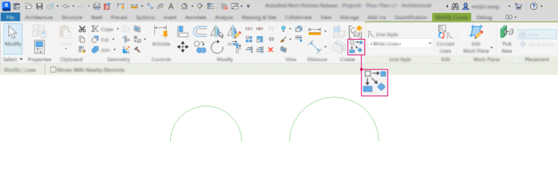

유사 작성을 클릭하면 그리기 갤러리에서 올바른 도구가 실행됩니다.
이전에는 호, 타원 또는 스플라인 선을 선택할 때 유사 작성 도구가 그리기 갤러리에서 올바른 도구를 강조 표시하지 않았습니다.
