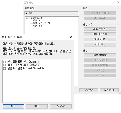

설계 옵션의 뷰 유지가 수정됨
1차 설계 옵션이 아닌 옵션을 1차 수용 중에 삭제하면 이러한 설계 옵션에서 작성된 모든 뷰를 유지할 수 있습니다.
전용 옵션 뷰 삭제 대화상자에서는 뷰가 기본적으로 선택 취소되어 있으며 삭제할 뷰만 선택할 수 있습니다. 이전에는 삭제될 설계 옵션에서 작성된 일부 뷰 유형(예: 드래프팅 뷰 또는 일람표)이 삭제되도록 선택되어 있었으며 선택을 취소할 수 없었습니다.
설계 옵션 및 옵션 세트 삭제를 참고하십시오.
