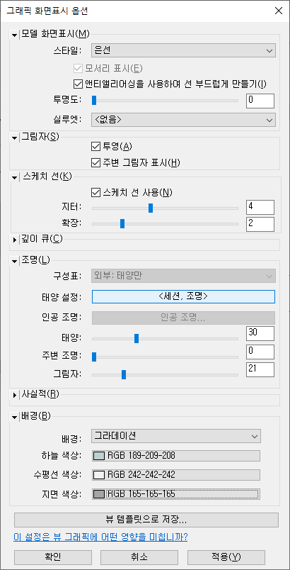

스케치 선을 포함한 투시도 샘플
이 뷰는 그래픽 화면표시 옵션 대화상자에서 다음 설정을 사용합니다.

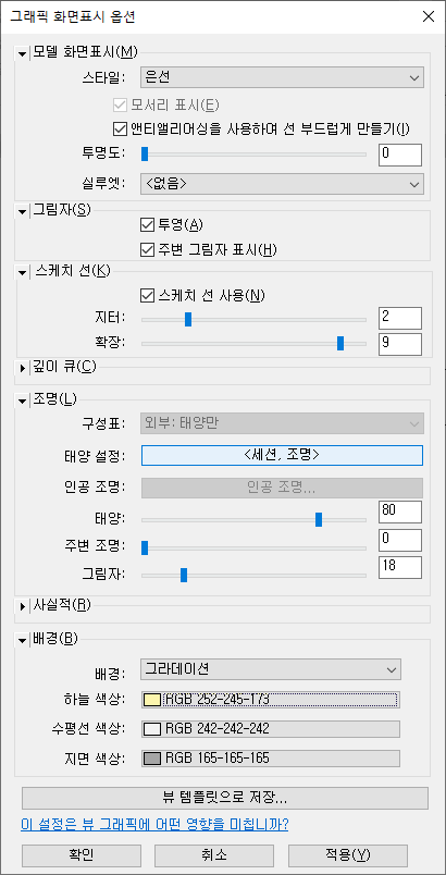

스케치 선을 포함한 입면도 샘플

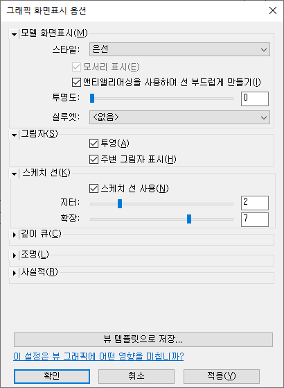

스케치 선을 포함한 평면 뷰 샘플
