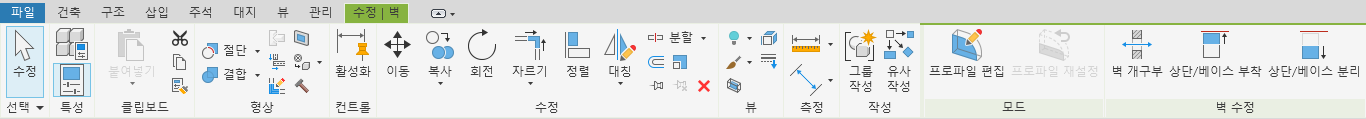

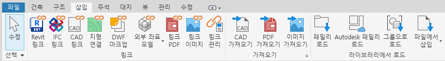

리본은 파일을 작성하거나 열면 표시되고, 프로젝트나 패밀리 작성에 필요한 모든 도구를 제공합니다.
창의 크기를 조정하면 리본의 도구 크기가 사용 가능한 공간에 맞게 자동으로 조정되는 것을 확인할 수 있습니다. 이 기능을 사용하면 모든 버튼이 대부분의 화면 크기에서 보이도록 할 수 있습니다.

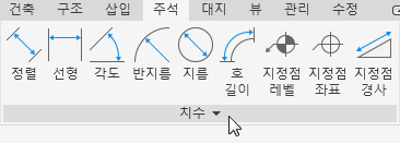

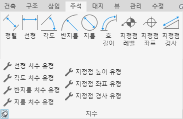

패널 제목 옆의 화살표는 패널을 확장하여 관련 도구 및 컨트롤을 표시할 수 있음을 나타냅니다.
기본적으로 패널 외부를 클릭하면 확장된 패널이 자동으로 닫힙니다. 리본 탭이 표시되는 동안 패널을 확장된 상태로 유지하려면 확장된 패널의 왼쪽 하단 모서리에 있는 압정 아이콘을 클릭합니다.
일부 패널에서는 대화상자를 열어 관련 설정을 정의할 수 있습니다. 패널 하단의 대화상자 시작 관리자 화살표
은(는) 대화상자를 엽니다.
