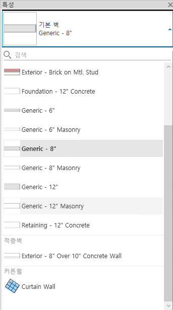

유형 선택기는 현재 선택된 패밀리 유형을 식별하고 다른 유형을 선택할 수 있는 드롭다운을 제공합니다.
요소를 배치하는 도구가 활성화되어 있거나 같은 유형의 요소를 도면 영역에서 선택하면 특성 팔레트 상단에 유형 선택기가 표시됩니다.
특성 팔레트를 닫을 때 유형 선택기를 사용할 수 있도록 설정하려면 마우스 오른쪽 버튼으로 유형 선택기를 클릭하고 신속 접근 도구막대에 추가를 클릭합니다.
유형 선택기를 수정 탭에서 사용 가능하도록 설정하려면 특성 팔레트에서 마우스 오른쪽 버튼으로 선택기를 클릭하고 리본 수정 탭에 추가를 클릭합니다. 요소를 선택할 때마다 수정 탭에 반영됩니다.
유형 선택기를 클릭하면 검색 필드가 표시됩니다. 검색 필드에 키워드를 입력하여 필요한 컨텐츠 유형을 빨리 찾을 수 있습니다.
