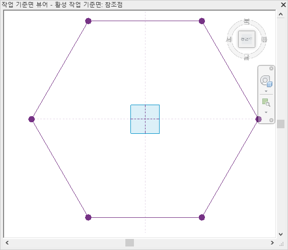

작업 기준면 뷰어로 편집하려면
  1. 작업 기준면 또는 요소 프로파일을 선택합니다.
  2. 수정 | <요소> 탭작업 기준면 패널 뷰어를 선택합니다.
    작업 기준면 뷰어가 열리고 해당 2D 뷰가 모델의 범위에 맞게 줌되어 표시됩니다.

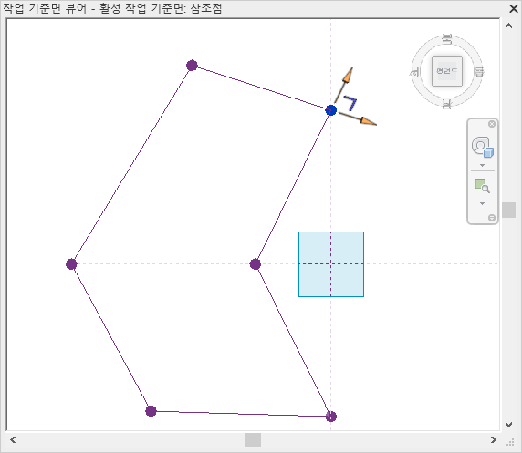

  3. 필요에 따라 모델을 편집합니다.
프로젝트 뷰 또는 작업 기준면 뷰어에서 변경하는 경우 다른 뷰는 실시간으로 업데이트됩니다.
