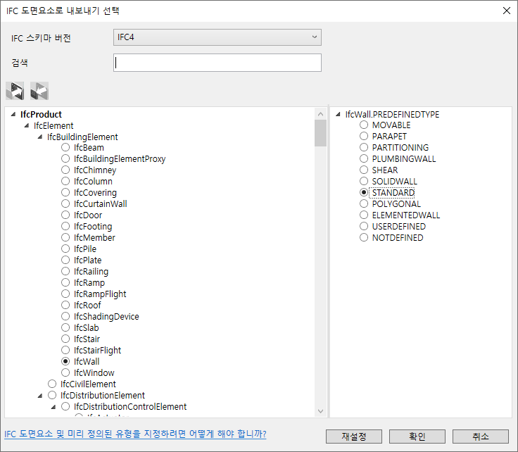

IFC 내보내기 매핑 대화상자
대화상자를 통해 IFC 도면요소 및 미리 정의된 유형을 패밀리 인스턴스(instance) 및 유형에 매핑할 수 있습니다. 이 대화상자를 사용하여 IFC 스키마를 선택한 다음 특정 IFC 도면요소를 검색할 수 있습니다. 이 대화상자에서 도면요소 및 유형을 선택하면 모델에 있는 요소의 매개변수에 적용됩니다. IFC 내보내기에 포함된 도면요소를 제어하는 데에도 이 대화상자가 사용됩니다. 패밀리에 대한 IFC 도면요소 지정을 참고하십시오.
