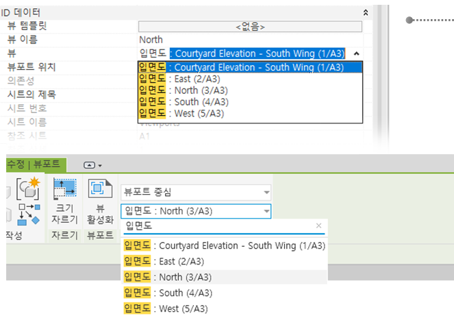

시트에서 뷰 교환
뷰 리스트에서 직접 시트의 현재 뷰를 교환합니다.
시트에 배치된 뷰포트는 연관된 뷰를 모델의 다른 뷰로 교환할 수 있습니다.
뷰 및 뷰포트 위치 매개변수는 뷰 특성 및 리본 패널 모두에서 사용할 수 있습니다.
뷰포트 위치 매개변수에는 다음 두 가지 옵션이 있습니다.
현재 뷰를 특성 또는 리본의 뷰 리스트에 있는 호환되는 다른 뷰로 직접 교환할 수 있습니다. 뷰 리스트를 검색하고 필터링할 수도 있습니다.
뷰를 교환할 때 뷰포트에 뷰 제목이 포함된 경우 제목 위치 유지를 선택하여 크기와 위치를 유지하도록 선택할 수 있습니다. 이 확인란을 선택하지 않은 상태로 두면 제목 크기와 위치가 새 뷰와 일치하도록 업데이트됩니다.
