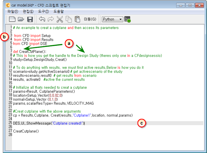

문자 영역
문자 영역에는 문자를 보다 쉽게 개발할 수 있도록 하는 여러 가지 기능이 포함되어 있습니다.
a. 변수 선언, 주석, 문자열 및 벡터를 포함하는 여러 요소에 색상 지정
b. 행 번호
c. 현재 행 강조
