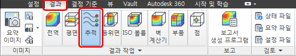

결과 탭에서 추적을 클릭합니다.

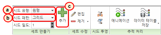

모델의 거의 모든 표면에 추적을 작성할 수 있지만 주로 입구가 가장 편리한 위치입니다. 추적을 작성하려면:
시드 유형을 원형으로 설정합니다.
시드 패턴을 그리드로 설정합니다.
추가를 클릭합니다.

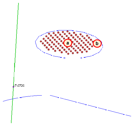

추적 시드 그리드를 작성하려면:
입구 중앙을 클릭합니다.
그리드를 입구 외부 모서리로 끌어옵니다.
다음 결과가 표시되어야 합니다.*

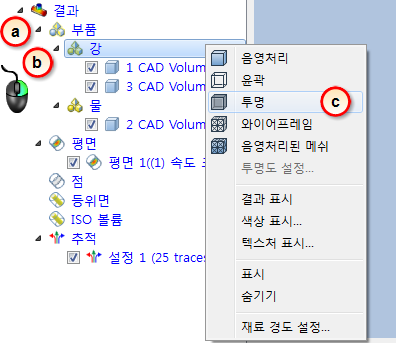

파이프 및 포핏을 투명하게 표시하려면:
설계 연구 막대의 결과에서 부품 분기를 확장합니다.
강을 마우스 오른쪽 버튼으로 클릭합니다.
투명을 클릭합니다.

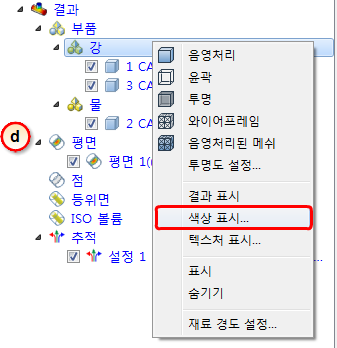

강을 마우스 오른쪽 버튼으로 다시 클릭하고 색상 표시...를 선택합니다.

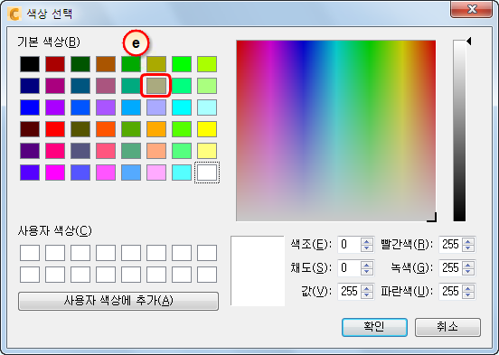

색상 선택 대화상자에서 이 색상을 선택하고 확인을 클릭합니다.

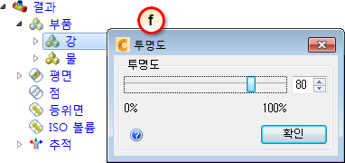

추적을 보다 잘 나타내려면 강을 마우스 오른쪽 버튼으로 다시 클릭하고 투명도 설정을 클릭합니다. 슬라이더를 80%로 끕니다.

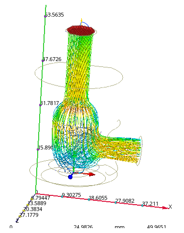

다음 결과가 표시되어야 합니다.
더 나아졌습니다. 이 결과는 흐름이 밸브를 통해 이동하는 방식을 이해하는 데 도움이 됩니다. 추적은 속도 크기별로 색상이 표시되므로 물이 출구 파이프로 유입될 때 흐름이 가속화되는 방식도 이해할 수 있습니다.
몇 분 동안 3D 밸브 모형에 대한 완전한 CFD 시뮬레이션을 수행했습니다. 흥미로우면서도 유용한 뷰를 작성했습니다. 이 과정에서는 벡터를 사용해서 물이 파이프를 통과하고 포핏 주위를 흐르는 방식을 살펴보고, 정적 압력을 표시하여 흐름에서 손실된 압력의 크기를 확인했으며, 추적을 사용해서 흐름의 3D 보기를 작성했습니다.
