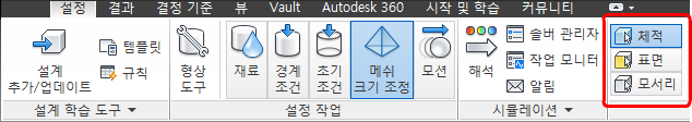

선택 모드 설정
선택할 수 있는 객체 유형을 변경해야 하는 경우가 있습니다.
설정 탭에서:
설정 탭

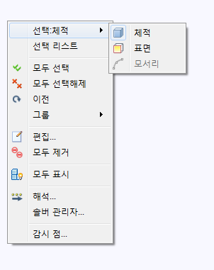

오른쪽 클릭 메뉴:
오른쪽 클릭 메뉴
신속 접근 도구막대...
신속 접근 도구막대
커서는 현재 선택 모드를 나타냅니다.
체적: 커서 체적 표면: 커서 표면 모서리: 커서 모서리
참고: 모서리 선택은 2D 모델에서만 사용할 수 있고 일부 메쉬 관련 명령은 3D에서만 사용할 수 있습니다.

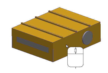

설정 작업에서 부품 또는 표면으로 커서를 가져가면 녹색으로 바뀝니다.
녹색 선택
객체를 마우스 왼쪽 버튼으로 클릭하여 선택합니다. 빨간색으로 바뀝니다.
빨간색 선택
선택한 객체 위에 커서를 가져가면 노란색으로 바뀝니다.
노란색 선택

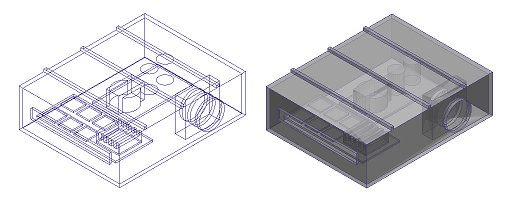

모형을 윤곽 또는 투명 상태로 표시하려면 신속 접근 도구막대의 비주얼 스타일 메뉴에서 선택합니다.
qat 윤곽
또는 (뷰 탭 > 비주얼 스타일)에서 선택합니다.

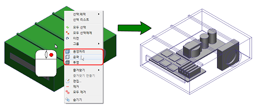

개별 부품의 모양을 변경하려면 마우스 오른쪽 버튼으로 클릭한 다음 메뉴에서 선택합니다.
부품 윤곽

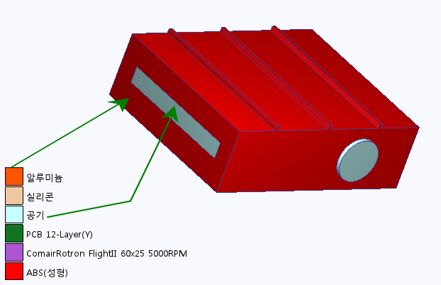

그래픽 큐 및 해당 범례가 설정이 적용된 위치에 표시됩니다.
피드백 범례

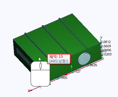

툴팁에는 적용된 설정 값이 표시됩니다. 부품 또는 표면 위에 마우스를 올려 놓으면 툴팁이 표시됩니다.
피드백 툴팁
