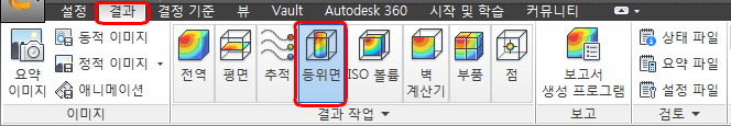

  1. 결과 > 결과 작업 > 등위면을 클릭합니다.
    isosurfaces

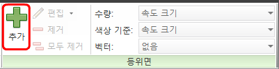

  2. 등위면 상황에 맞는 패널에서 추가를 클릭합니다.
    추가

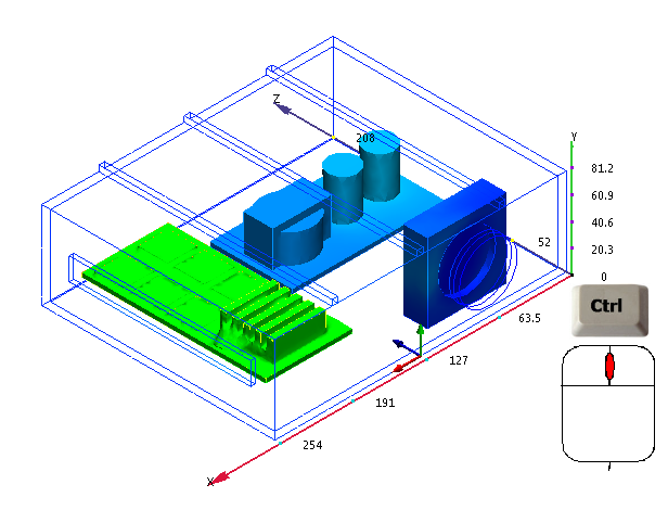

  3. 케이싱이 표시되지 않으면 Ctrl 키를 누른 채로 중간 마우스 버튼으로 모형의 아무 곳이나 클릭하여 다시 시작합니다.
    케이싱
    참고: 케이싱은 값이 균일한 표면입니다. 온도 값이 동일한 모든 위치에 표시됩니다.
  4. 값을 변경하려면 등위면 상황에 맞는 패널에서 편집을 클릭합니다.
    편집
