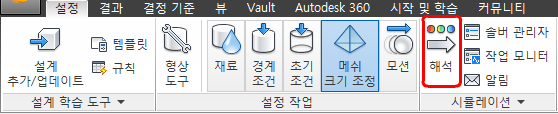

1. 설정 탭에서 해석을 클릭합니다.

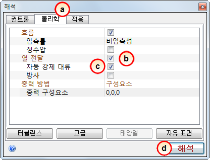

2. 열 전달을 사용 가능으로 설정한 후에 시뮬레이션을 시작할 수 있습니다.
참고: 처음 100번 반복하는 동안 온도 결과는 변경되지 않습니다. 열 전달을 해석하기 전에 자동 강제 대류는 100번의 흐름 전용 반복을 실행합니다. 공기가 부력 효과를 제거할만큼 충분히 빠르게 이동하므로 이렇게 할 수 있습니다. 부력이 적절하면 흐름 및 열 전달을 함께 해석할 수 있습니다.

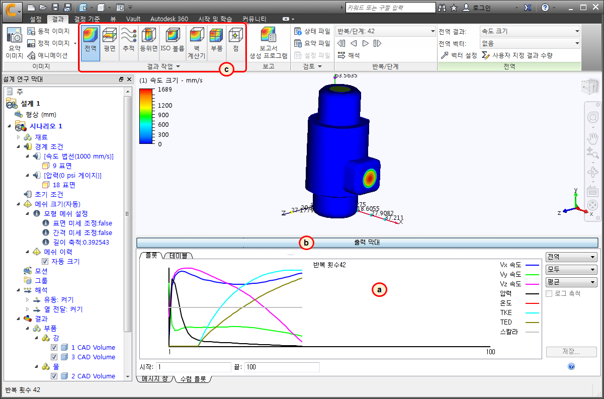

실행 중인 동안 계산된 결과를 볼 수 있습니다.
몇 가지 알아두어야 할 사항은 다음과 같습니다.

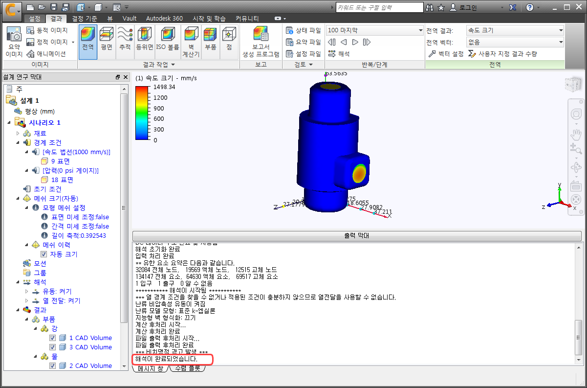

시뮬레이션이 완료되면 출력 막대에 해석이 완료되었습니다.가 표시됩니다.
