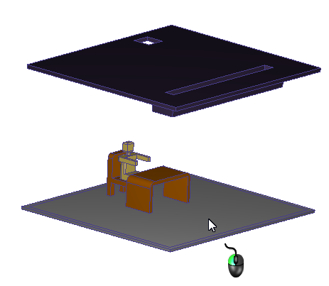

이 단계에서는 콘크리트를 바닥 부품에 지정합니다.
바닥을 마우스 왼쪽 버튼으로 클릭하여 선택합니다.

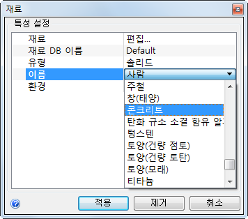

재료 상황에 맞는 패널에서 편집을 클릭합니다.
재료 빠른 편집 대화상자에서 유형이 솔리드이고 이름이 콘크리트인지 확인합니다.
적용을 클릭합니다.

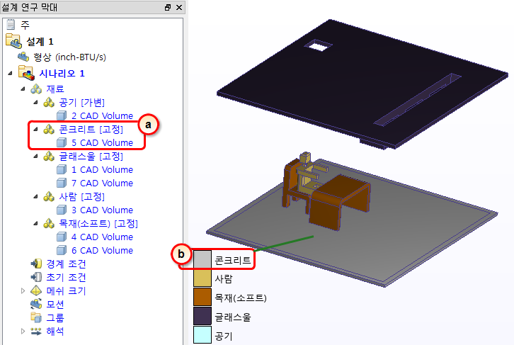

해당 콘크리트 재료가 제대로 지정되었는지 확인하려면 설계 연구 막대 및 부품 색상 지정을 확인합니다.
설계 연구 막대에서 콘크리트 부품에 대한 재료 지정을 확인합니다.
범례의 콘크리트 색상에 맞게 바닥 부품 색상이 지정되어 있어야 합니다.
