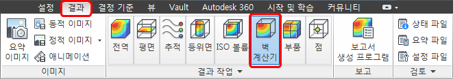

  1. 결과 탭에서 벽 계산기를 클릭합니다.
    벽 계산기 아이콘
