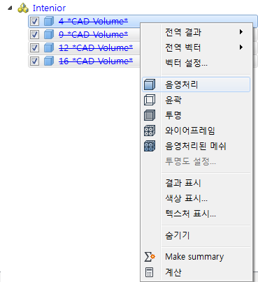

  3. 내부 구성요소를 음영처리 상태로 표시합니다.
    • Ctrl 키를 누른 채로 내부 분기 아래의 부품을 마우스 왼쪽 버튼으로 클릭합니다.
    • 선택한 부품 이름을 마우스 오른쪽 버튼으로 클릭하고 음영처리를 선택합니다.
      내부 검색기

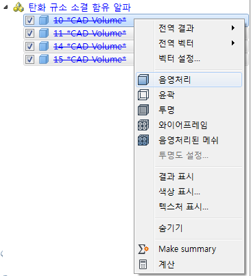

  4. 타이어를 음영처리 상태로 표시합니다.
    • 실리콘 고무 분기를 확장하고 분기 아래의 각 부품 옆에 있는 확인란을 선택합니다.
    • 재료 이름인 실리콘 고무를 마우스 오른쪽 버튼으로 클릭하고 음영처리를 선택합니다.
      타이어
  5. 실리콘 고무 분기를 마우스 오른쪽 버튼으로 클릭하고 색상 표시...를 선택합니다.
  6. 팔레트에서 검은색을 선택하고 확인을 선택합니다.
