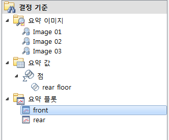

  1. 시작하려면 결정 기준 탭을 클릭하여 결정 기준을 엽니다.
    결정 기준
  2. 모든 요약 항목을 업데이트하려면 결정 기준 막대를 마우스 오른쪽 버튼으로 클릭하고 모두 업데이트를 클릭합니다.
    전체 업데이트

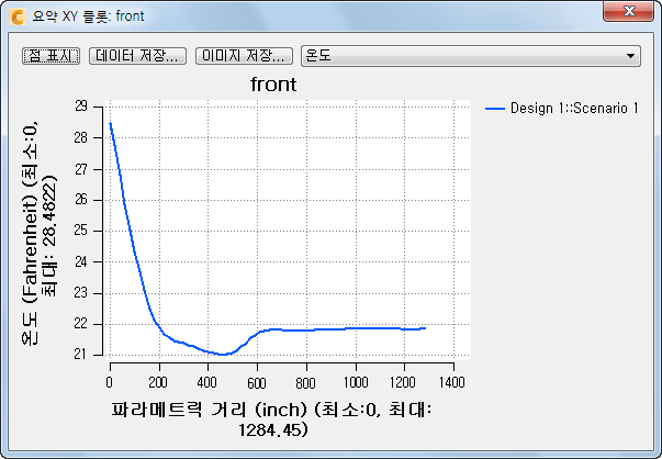

  3. 전면 및 후면 점유자에 대한 온도를 플로팅하려면 결정 기준에서 각 XY 플롯을 클릭합니다.
    결정 기준 전면
    전면 플롯
    후면 플롯
    참고: 이러한 플롯은 다음과 같은 관찰 결과를 보여 줍니다.
    • 전면 점유자의 발은 나머지 신체 부분보다 약 6 °C 더 따뜻합니다.
    • 후면 점유자의 온도 분포는 전면 점유자보다 덜 균일합니다.
    • 후면 점유자의 발은 나머지 신체 부분보다 약 1 °C 더 따뜻합니다.
    • 후면 점유자가 전면 점유자보다 약간 더 따뜻합니다.

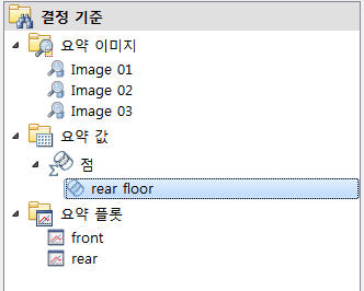

  5. 결정 기준에서 ‘후면 바닥’ 요약 점을 마우스 왼쪽 버튼으로 클릭합니다.
    후면 바닥

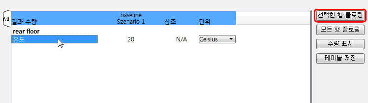

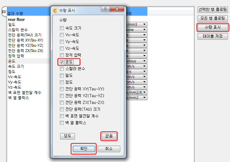

  6. 요약 점의 온도 결과만 보려면 수량 표시를 클릭합니다. 수량 표시 대화상자에서 없음을 클릭하고 온도를 확인합니다. 확인을 클릭합니다.
    수량 표시
    온도 행을 클릭하고 선택한 행 플로팅을 클릭합니다.
    임계 값
    참고: 이 위치의 온도를 확인하십시오.

  8. 요약 이미지를 표시하려면 결정 기준의 요약 이미지 리스트에서 각 항목을 클릭합니다.
    요약 이미지
    이미지 1
    이미지 2
    이미지 3
  9. 결정 기준에서 각 이미지를 마우스 오른쪽 버튼으로 클릭하고 그림과 같이 이미지의 이름을 다시 지정합니다.
    • 이미지 1 -- > "Cut through seats"
    • 이미지 2 -- > "Traces"
    • 이미지 3 -- > "Traces with car"
