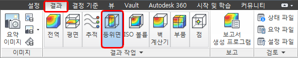

  1. 결과 탭에서 등위면을 클릭합니다.
    iso-surfaces icon

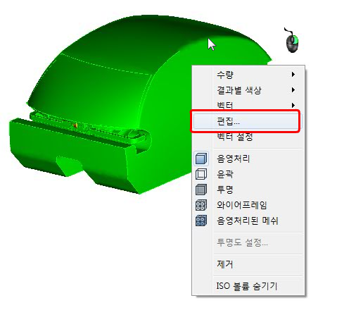

  3. 모형 밖을 마우스 오른쪽 버튼으로 클릭하고 등위면 추가를 선택합니다. (또는 등위면 상황에 맞는 패널에서 추가를 클릭합니다.)
  4. 등위면을 마우스 오른쪽 버튼으로 클릭하고 편집을 클릭합니다.
    등위면 편집
  5. 슬라이더 막대를 끌어 등위면의 온도 값을 변경합니다.
