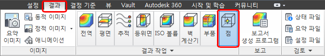

  3. 결과 탭에서 을 선택합니다.
    점 아이콘

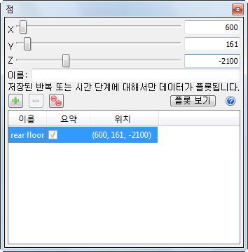

  4. 원하는 결과 점의 좌표를 600,161,-2100으로 지정합니다. 점 이름을 “후면 바닥”으로 지정합니다. ‘+’ 아이콘을 클릭하여 결과 점을 작성합니다. 요약 상자를 선택하여 결과 점으로 다른 설계 간을 비교할 수 있습니다.
    좌표 지정
    참고: 좌표를 입력하거나 슬라이더로 지정할 수 있습니다.
