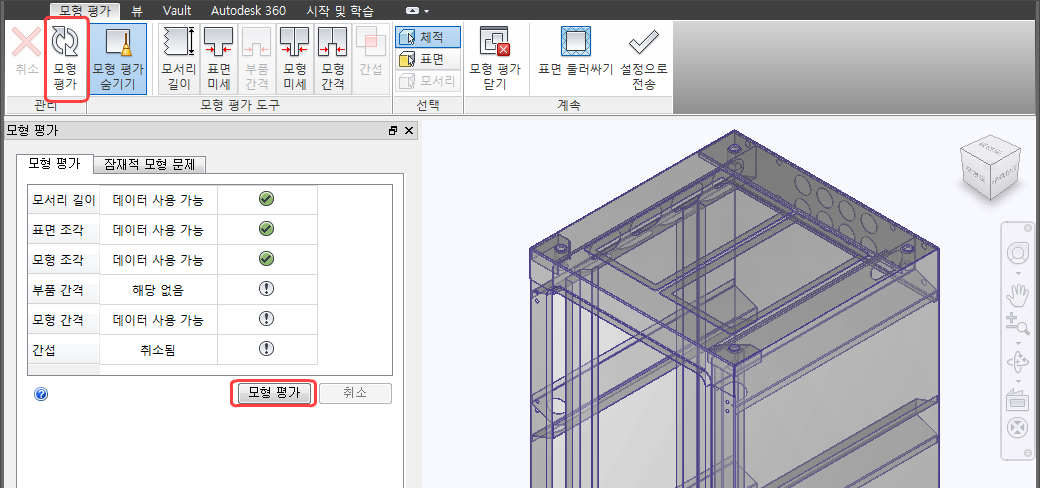

모형을 평가하기 위한 도구
여러 형상 문제는 매우 사소하므로 찾기 어려울 수 있으며 복잡한 모형 내에서는 더욱 그렇습니다. 모형 형상 툴킷은 형상을 검사하여 CAD 모형 내에서 자주 나타나는 일련의 알려진 기하학적 문제를 식별합니다.
모형 평가
각 부품에 대해 툴킷은 다음과 같은 문제를 찾습니다.
각 조립품에 대해 모형 평가 툴킷은 다음과 같은 문제를 찾습니다.
이 툴킷은 문제를 식별하지만 수정하기 위한 도구는 제공하지 않습니다. 일반적으로 CAD 시스템 또는 Autodesk® Sim Studio의 문제를 해결하는 데 가장 적합합니다. 문제가 별로 중요하지 않아 단순하게 무시할 수도 있습니다. 그렇지만 메쉬 오류가 발생하고 시뮬레이션 시간이 더 길어질 가능성을 줄이기 위해 이러한 문제를 해결해야 하는 경우도 있습니다. 수정할 문제를 결정하는 것은 엔지니어링 측면에서 필요한 작업인 경우가 많습니다.
Autodesk CFD 시작 명령의 활성 모형 평가 도구 옵션을 선택하여 CAD 시스템에서 시작할 때 모형 평가 도구를 시작할 수 있습니다. 형상 파일을 열 때 새 설계 연구 대화상자에서 모형 진단으로 가져오기 확인란을 선택합니다.
모델 평가 툴킷에 대해 자세히 알아보려면 여기를 클릭하십시오.
