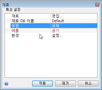

3. 재료 상황에 맞는 패널에서 편집을 클릭합니다.
4. 재료 빠른 편집 대화상자에서 유형유체이고 이름공기인지 확인합니다.
5. 환경 행에서 설정...을 클릭합니다.
6. 재료 환경 대화상자에서 가변을 클릭합니다.
7. 확인을 클릭합니다.
참고: 6 및 7단계에서 온도에 따라 특성이 달라질 수 있게 공기 재료의 정의를 수정했습니다. 이 작업은 부력이 전시장 홀 내의 공기 이동에 매우 중요한 역할을 하기 때문에 필요합니다.
8. 재료 빠른 편집 대화상자에서 적용을 클릭합니다.
