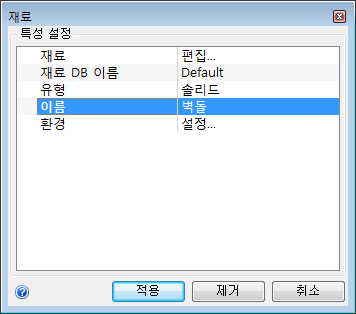

집에 벽돌 재료 지정
벽돌 재료는 방사율이 0이 아니므로 추가 수정 없이 복사 해석을 수행하는 데 적합합니다.
공기 부품을 숨깁니다.
두 개의 주택을 선택합니다.
다음 방법 중 하나로 재료 빠른 편집 대화상자를 엽니다.
재료 빠른 편집 대화상자에서 유형 = 솔리드를 선택합니다.
재료 DB 이름 = 기본
이름 = 벽돌
적용을 클릭하십시오.
