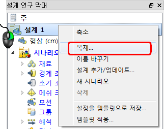

설계를 복제하려면 마우스 오른쪽 버튼으로 클릭한 다음 복제...를 클릭합니다.
ui 복제 설계

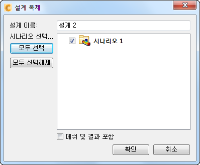

시나리오에 대한 고유한 이름을 지정하라는 메시지가 표시되면 입력합니다. 시나리오가 선택되어 있는지 확인합니다. 모형 설정만 복제되도록 메쉬 및 결과 포함을 선택 취소합니다.
복제 이름
