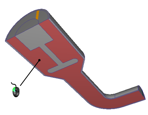

대칭 경계 조건 지정
대칭 면을 선택합니다.

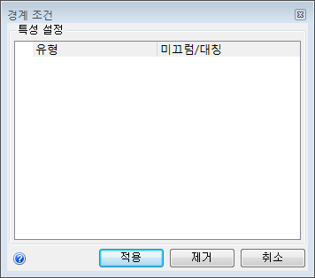

경계 조건
빠른 편집 대화상자를 엽니다.
상황에 맞는 도구막대에서 편집을 클릭합니다.
경계 조건
상황에 맞는 패널에서
편집
을 클릭합니다.
유형 = 미끄럼/대칭
적용
을 클릭하십시오.
