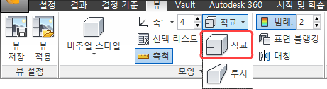

참고: 투시 투영이 해제된 상태로 모델을 표시하면 핀 표면을 훨씬 더 쉽게 선택할 수 있습니다. 투시 투영이 해제되면 모형이 다음과 같이 보입니다. 각 핀 사이 공기 간격의 아래쪽 모서리가 표시됩니다.
퍼스펙티브 해제
그렇지 않으면 뷰 > 투시를 클릭하고 직교를 선택합니다.
