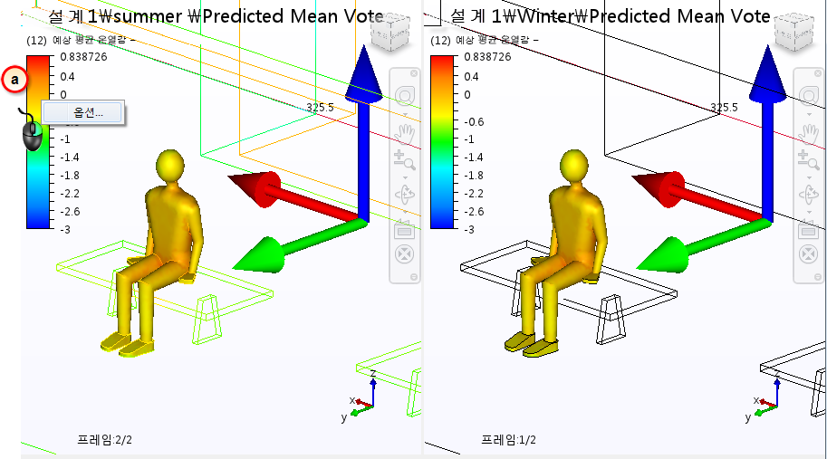

1. 결정 센터에서 예상 평균 온열감을 클릭합니다.
참고: 뷰 사이를 스크롤하는 대신(이전 요약 이미지의 작업 방식) 두 개의 뷰를 나란히 표시합니다.
2. 뷰를 두 개의 뷰포트로 분할합니다. 이렇게 하려면 뷰 (탭) 창 (패널) > 뷰포트를 클릭합니다. 수직 분할 행 옵션을 선택합니다.

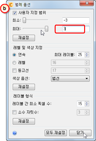

3. 기본 범례 범위는 설계 연구 시나리에서 찾은 PMV 값 범위로 자동으로 확장됩니다. 요약 이미지를 좀 더 명확히 나타내기 위해 전체 PMV 축척을 포함하도록 범위를 변경합니다.
- a. 뷰에서 범례를 마우스 오른쪽 버튼으로 클릭하고 옵션...을 클릭합니다.
- b. 최대 슬라이더를 3으로 밉니다. (최대 슬라이더 범위가 3보다 작으면 3을 입력해야 할 수 있습니다.) 닫기를 클릭합니다.
참고: 참고로, PMV는 7점 열 감각 척도로 많은 사람의 온열감 평균값을 예측하는 인덱스입니다.

4. 점유자 전면에서 줌 확대하고 PMV를 비교합니다.
참고: 이러한 결과에 따르면 하지 시나리오에서 점유자의 왼쪽 다리가 꽤 추워 보입니다. 이외에는 점유자 전면이 하지 설계 기간만큼 동지 설계 기간에도 쾌적한 것처럼 보입니다. 그러나 아직 완료된 것은 아닙니다.
8. 모델을 회전하여 점유자 등쪽의 PMV를 확인합니다.
참고: 여기서는 두 설계 기간 사이에서 큰 차이점을 볼 수 있습니다. 하지 설계 기간에 점유자의 등쪽은 명확히 시원함과 추움 사이에 있습니다. 힘든 신체 활동 후에는 불편하게 느껴지지 않겠지만 벤치에 가만히 앉아 있을 때는 별로 쾌적하지 않을 수 있습니다. 동지 설계 기간에 점유자의 등쪽은 중립과 약간 시원함 사이에 있으며 이것은 상당히 쾌적하게 느껴질 수 있습니다.
