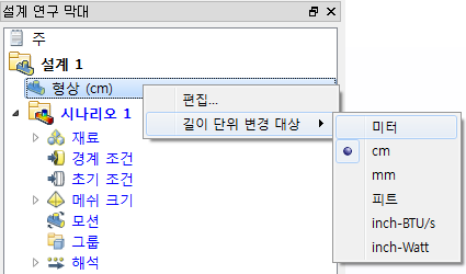

해석 단위
Autodesk® Inventor, PTC® Creo 또는 SolidWorks에서 시작하는 경우 이 예의 모형 단위가 미터로 자동 설정됩니다. 따라서 길이 단위 지정을 위한 추가 단계는 필요하지 않습니다.
다른 CAD 도구나 데스크탑에서 시작하는 경우 설계 연구 막대의 형상 분기를 마우스 오른쪽 단추로 클릭하여 길이 단위를 미터로 변경합니다.
단위 변경
