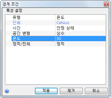

입구 온도 지정
고온 입구에 50°C 지정
고온 입구를 선택합니다.
고온 입구
다음 방법 중 하나로 경계 조건 빠른 편집 대화상자를 엽니다.
편집 도구막대
bc 편집
유형 = 온도
단위 = 섭씨
온도 *= *50
온도 설정
적용을 클릭합니다.
