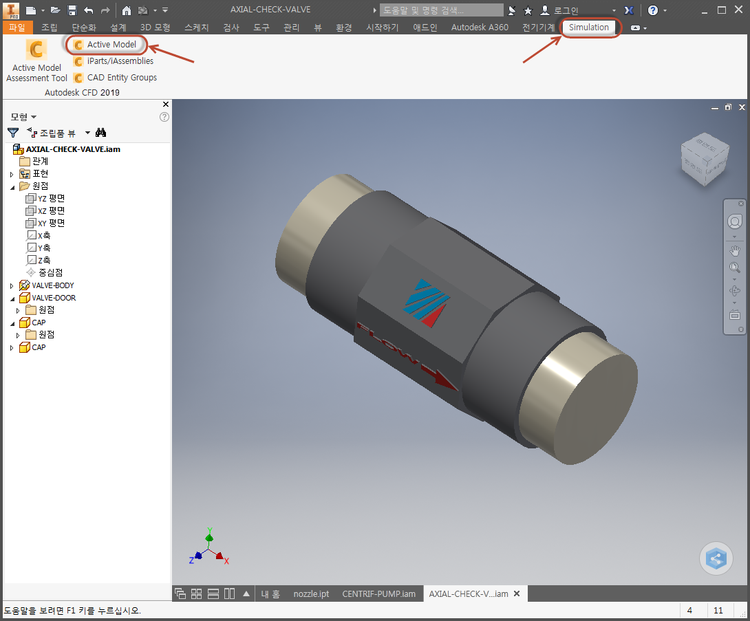

2단계: 모형 시작
활성 모형을 시작하기 위한 명령을 클릭합니다.
예를 들어 Autodesk® Inventor에서 시작하는 경우 시뮬레이션활성 모형을 클릭합니다.
Inventor에서 시작
