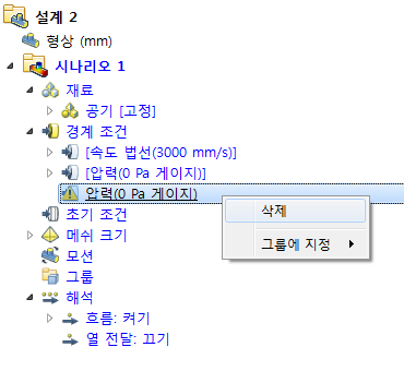

중간 출구 부품을 제거하고 설계를 업데이트하면 해당 부품에 지정되었던 재료 및 경계 조건을 모형에 연관시킬 수 없습니다. 이러한 설정은 손실되었음을 나타내기 위해 설계 연구 막대의 경고 아이콘과 함께 표시됩니다. 손실된 설정을 모두 지정하거나 제거해야만 시나리오를 실행할 수 있습니다.

새 설계의 경계 조건 분기를 확장합니다.
손실된 경계 조건 설정을 마우스 오른쪽 버튼으로 클릭하고 삭제를 클릭합니다.
설정 손실
새 설계의 재료 분기를 확장합니다. 손실된 재료 설정을 마우스 오른쪽 버튼으로 클릭하고 삭제를 클릭합니다.
