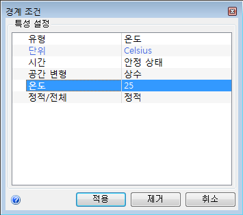

다음 방법 중 하나로 경계 조건 빠른 편집 대화상자를 엽니다.
편집 도구막대
bc 편집
유형 = 온도
단위 = 섭씨
온도 = 25
온도 bc
적용을 클릭합니다.
