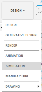

3단계: 단순화 작업공간으로 전환
  1. 작업공간 드롭다운 메뉴에서 시뮬레이션을 선택합니다.
    시뮬레이션 작업공간
  2. 단순화 아이콘 (설정 탭 > 단순화 패널 > 단순화)을 클릭합니다.
