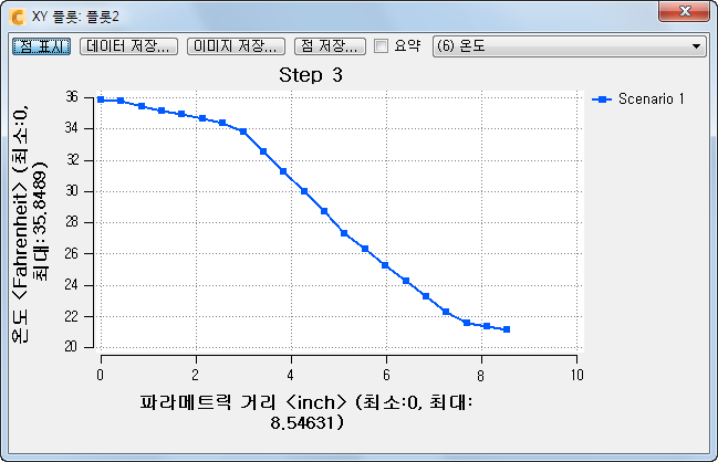

평면을 마우스 오른쪽 버튼으로 클릭하고 XY 플롯을 선택합니다.
선택하여 추가를 클릭합니다. 점 추가를 클릭하고 평면 한쪽에서 두 점을 선택합니다.
플롯 버튼을 클릭합니다.
참고: 또한 온도 프로파일의 균일성을 평가하는 데도 도움이 됩니다.
플롯 대화상자 상단의 요약을 클릭합니다.
참고: 이렇게 하면 해당 플롯이 요약 플롯으로 지정되므로 이 설계 연구의 다음 시나리오 실행에서 얻은 데이터와 비교할 수 있습니다. 이후 단계에서 사용하게 됩니다.
