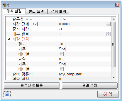

제어 탭을 클릭합니다.
솔루션 모드 = 과도인지와 내부 반복 = 1인지 확인합니다.
시간 단계 크기 = 0.0001
결과 저장 간격 = 10
실행할 시간 단계 = 100
해석 대화상자

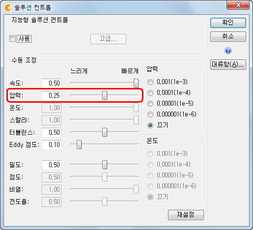

솔루션 컨트롤 버튼을 클릭하고 압력 슬라이더를 0.25로 이동합니다.
압력 슬라이더
참고: 이렇게 하면 계산의 안정성이 향상됩니다. 흐름 유도 동작 해석을 위해서는 이 단계가 권장됩니다.
확인을 클릭한 후 해석을 클릭하여 시뮬레이션을 시작합니다.
