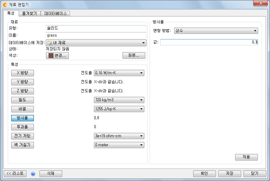

이 단계에서는 방사율이 낮은 경목 재료를 수정하여 경목보다 방사율이 좀 더 나은 잔디를 보다 잘 시뮬레이션합니다.
재료 빠른 편집 대화상자를 열려면 재료 상황에 맞는 메뉴에서 편집을 클릭합니다.
재료 빠른 편집 대화상자에서 유형 = 솔리드를 선택합니다.
이름 = 경목
재료 줄에서 편집...을 클릭합니다.
이름을 grass로 변경합니다.
데이터베이스에 저장 메뉴에서 내 재료를 선택합니다.
X 방향 버튼을 클릭합니다.
값 = 10
적용을 클릭합니다.
방사율 버튼을 클릭합니다.
값 = 0.3
적용을 클릭합니다.
저장을 클릭합니다.
확인을 클릭합니다.
