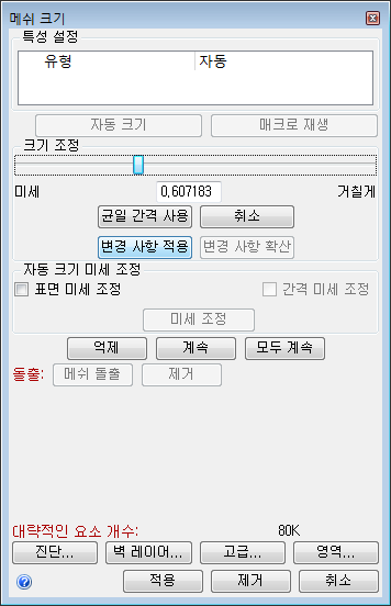

이 단계에서는 자동 메쉬 크기 조정을 사용하여 메쉬 분포를 지정합니다. 그런 다음 흐름 채널 및 포핏의 메쉬를 미세 조정합니다. 이 작업을 수행하여 동작 해석에 적합한 메쉬를 만듭니다.
다음 방법 중 하나를 사용하여 자동 메쉬 크기 조정을 적용하십시오.
파이프 벽을 숨깁니다.
흐름 체적을 선택합니다.
흐름 체적을 숨깁니다.
버섯형을 선택합니다.
메쉬 크기를 수정하려면 다음 중 하나를 수행합니다.
크기 조정 슬라이더를 0.6 정도로 이동합니다.
변경 사항 적용을 클릭합니다.
변경 사항 확산을 클릭합니다.
