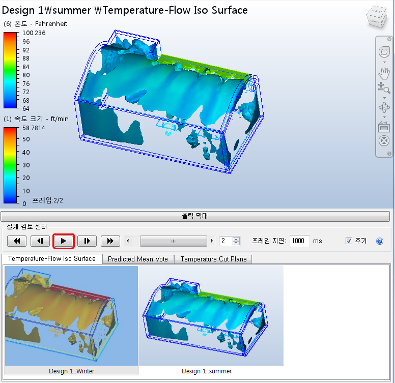

이전 단계에서는 홀 중앙의 온도를 살펴보고 하지 및 동지 시나리오 간에 몇 가지 큰 차이를 확인했습니다. 이 단계에서는 등위면 요약 이미지를 사용하여 흐름 및 온도 간 상호 작용을 보다 잘 이해할 수 있게 될 것입니다.
참고: 참고로, 이는 하지 시나리오의 등위면(상수 속도 = 28ft/min, 온도별 색상 지정)입니다.
1. 결정 센터에서 온도 흐름 등위면을 왼쪽 마우스 버튼으로 클릭합니다.
2. 재생 버튼을 클릭하여 결과를 비교합니다.
3. 이미지가 재생되는 동안 모델을 회전하여 홀을 다른 각도에서 봅니다.
참고: 이 이미지는 속도가 28ft/min인 모델의 온도를 보여 줍니다. 이러한 이미지는 하지 시나리오에서 냉각 급기가 실제로 점유자에게 어떻게 부정적인 영향을 미치는지와 따뜻한 급기가 홀 전체를 순환하면서 거부감 없는 따뜻한 기류를 제공하는지를 보여 줍니다.
